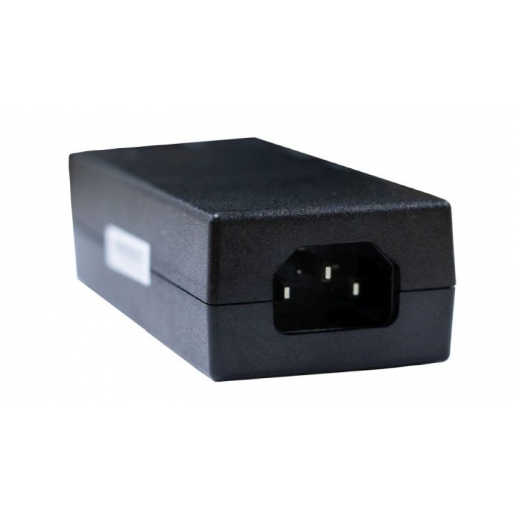

Внешний адаптер питания AC DIS-PWR40AC является эффективным и надежным устройством, позволяющим обеспечить питание коммутатора DIS-200G-12S.

Выходная мощность
• 40 Вт • 60 Вт
Выходное напряжение
• 12 В постоянного тока 3,33 А • 48 В постоянного тока 1,25 А
Диапазон входных напряжений
• От 90 В до 264 В переменного тока • От 85 В до 264 В переменного тока
Диапазон частот входного сетевого напряжения
• От 47 Гц до 63 Гц • От 47 Гц до 63 Гц
Входной ток
• 1,5 А (макс.) • 1,2 А (115 В переменного тока) • 0,8 А (230 В переменного тока)
Пусковой ток • 3,33 А (100 В переменного тока, 240 В переменного тока) (макс.) • 30 А (115 В переменного тока) • 60 А (230 В переменного тока)
КПД
• 86% • 91%
Размеры (Д х Ш х В)
• 110 х 50 х 32 мм • 54,5 х 52,5 х 90 мм
• 0,218 кг • 0,19 кг
Возможности установки
- • Установка на DIN-рейку
• Рабочая: от -30 до +60 °С • Хранения: от -40 до +50 °С • Рабочая: от -30 до +70 °С • Хранения: от -40 до +85 °С
• При эксплуатации: от 10 до 90% (без конденсата) • При хранении: от 5 до 95% (без конденсата) • При эксплуатации: от 20 до 90% (без конденсата) • При хранении: от 10 до 95% (без конденсата)
Декларация о соответствии ЕАЭС N RU Д-TW.БЛ08.В.03451/20, срок действия до 06.08.2025
DIS-PWR40AC/A1A
Внешний адаптер питания для коммутатора DIS-200G-12S, 40Вт, выход 12В DC
DIS-PWR40AC/RU/A1A
Источник питания 60 Вт, выход 48В DC (Установка на DIN-рейку. Провода для подключения в комплект поставки не входят. Предназначен для питания коммутаторов серии DIS-xxx, DES-1005P, DES-1008P, DES-1009MP, DGS-1005P, DGS-1100-08P.)
DIS-PWR40AC/A Вид спередиВид справаВид слеваDIS-PWR40AC/RU Вид справаВид сзади
