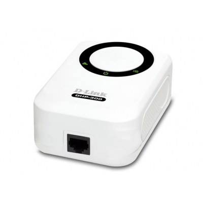

PowerLine HD Ethernet-адаптер DHP-300 D-Link является сетевым адаптером нового поколения для электрических сетей, предоставляющим простую в использовании технологию для высококачественной передачи Интернет-видео, музыки, игр и голоса через стандартные домашние розетки электропитания. Обеспечивая скорость передачи данных до 200 Мбит/с, этот адаптер предоставляет достаточную пропускную способность, позволяя домашним пользователям использовать существующую электрическую сеть для расширения возможностей домашней сети.1
Идеален для видео высокой четкости (HDTV), совместного доступа к музыкальным файлам, для онлайновых игр
DHP-300 идеален для подключения сетевых мультимедиа устройств, обычно расположенных вблизи розеток электропитания. Любые Ethernet-устройства, такие как широкополосные маршрутизаторы, компьютеры, телевизоры высокой четкости, цифровые видеорекордеры, игровые консоли, принт-серверы или медиаплееры D-Link могут быть подключены к домашней сети. Этот адаптер является идеальным решением при использовании таких приложений, как потоковое аудио/видео, совместный доступ к музыкальным файлам и многопользовательские онлайновые игры. DHP-300 может использовать в тех местах, где прокладка Ethernet-кабеля затруднена. Пользователи могут подключить точку доступа к адаптеру, чтобы увеличить мощность беспроводного сигнала (Wi-Fi) в удаленном месте, например, в подвальном помещении.
Безопасная и бесперебойная работа
Поддержка QOS обеспечивает приоритезацию трафика. Благодаря этому гарантируется, что видеотрафик, трафик Интернет-телефонии и онлайновых игр будет передаваться без задержек во время загрузки файлов или навигации по Web. Адаптер поддерживает настраиваемое пользователем шифрование данных и 802.1Q VLAN для защиты домашней сети от злоумышленников.
Подключение PLUG AND PLAY
Адаптер DHP-300 подключается непосредственно к электрической розетке без использования дополнительного шнура питания. При этом для установки сети не требуются новые кабели или провода. Электрический ток не влияет на передачу данных, т.к. передается на другой частоте.
