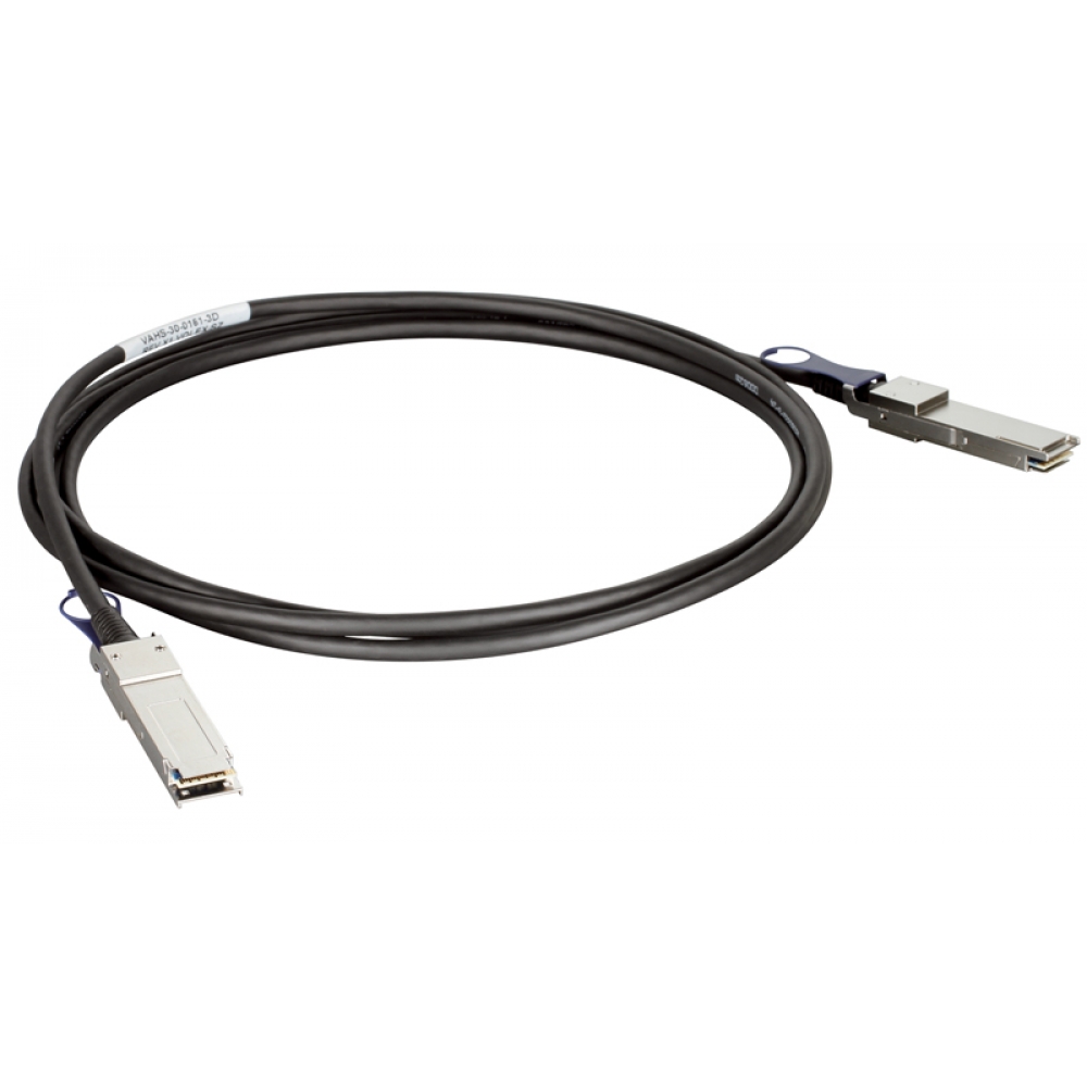

Твинаксиальный пассивный 40G QSFP+ кабель предназначен для соединения1 между собой коммутаторов с 40G портами. Кабель DEM-CB300QXS оснащен разъемами QSFP+ и используется для подключения на расстоянии до 3 м.   Идеальное решение для высокопроизводительных систем
Кабель DEM-CB300QXS поддерживает скорость передачи данных до 40 Гбит/с, а также обеспечивает крайне низкий уровень перекрестных наводок и потребления электроэнергии по сравнению с другими типами кабелей. Таким образом, данный кабель является оптимальным решением, предоставляющим широкую полосу пропуcкания на коротких расстояниях, что идеально подходит для использования, например, в дата-центрах.   Формат Quad Small Form-factor Pluggable Plus
Кабель DEM-CB300QXS использует формат Quad Small Form-factor Pluggable Plus (QSFP+), объединяющий четыре независимых канала передачи и приема. QSFP+ кабель может заменить четыре стандартных кабеля SFP+, позволяя достичь более высокой плотности портов, экономичности и снижения потребления энергии в сравнении со стандартным SFP+ кабелем.   Экономичность
Кабель DEM-CB300QXS оснащен разъемами QSFP+, устраняя, таким образом, необходимость использования дорогостоящих трансиверов QSFP+. В конечном счете, применение такого кабеля является более экономичным вариантом по сравнению с волоконно-оптическими кабелями, используемыми вместе с трансиверами QSFP+. 1Рекомендуется использовать твинаксиальный пассивный 40G QSFP+ кабель для прямого подключения только с продуктами D-Link.

Скорость передачи данных • 40 Гбит/с
Тип разъемов • QSFP+
Калибр провода AWG • 30 AWG
Коэффициент VCR • Мин.: 32,5 дБ • -
Длина кабеля • 3 м
Минимальный радиус изгиба кабеля • 59 мм • 32 мм
Волновое сопротивление кабеля • 100 Ом
Макс. номинальное напряжение • 30 В постоянного тока • 30 В переменного тока
Рабочее напряжение • 3,3 В постоянного тока
Ток • 0,5 А
Рабочая температура • От 0 до 70 °C • От -40 до 85 °C
• Кабель DEM-CB300QXS
Коммутаторы • DXS-3600-16S • DXS-3600-32S • DXS-3610-54S • DXS-3610-54T
Сертификаты • SFP MSA (Multi-Source Agreement) • SFF-8661 • EIA-364 • UL 94 • EIA-364-1000.01 • RoHS • SFP MSA (Multi-Source Agreement) • EIA-364-1000.01 • SFF-8436 • EIA 364 • UL 94 • SFF-8431
DEM-CB300QXS/C1A
Пассивный кабель 40G QSFP+ для прямого подключения, 3м (для коммутаторов DXS-3600 и DXS-3610)
